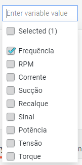

    Mas agora preciso que, quando determinadas variaveis internas do grafana estão selecionadas meu sistema identifique quais irão aparecer, como na figura anexada.
    E no meu banco de dados a frequencia tem o id 11, sinal id 3, etc…
    A variavel interna do Grafana, quando tem mais de uma selecionada ela aparece da seguinte forma: Frequência, RPM, Corrente, etc…

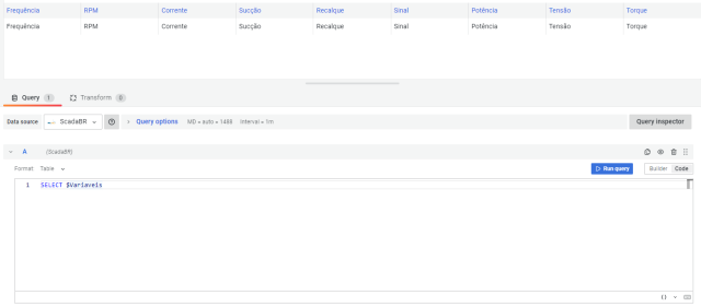

  • alisson.ahc
    Member
    06/12/2022 at 12:21
    0 itotcoins
    Quando dou um Select com a variável ele cria uma tabela com os valores seleccionados da variável, neste caso estavam todas, mas se so algumas estiverem ele pega, estava pensado em utilizar algo do tipo, alguém pode ajudar?
