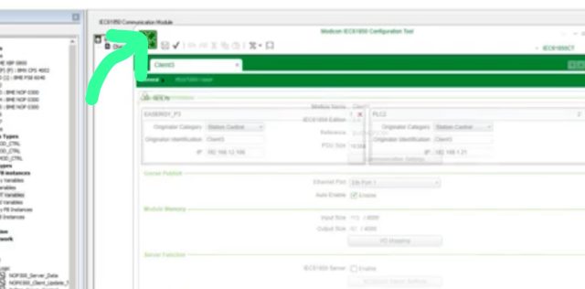

    Olá Pessoal bom dia, alguém já trabalhou com nop300 módulo iec61850 no m580?
    Fizemos o trabalho num notebook, e ao usar a mesma aplicação em outro computador o configurador iec61850 pede pelo arquivo prj, mas não encontramos uma forma de exportar esse arquivo.

    Rodrigo,
    O arquivo fica salvo em uma pasta da Schneider no programa files. Precisa do arquivo prj sempre que for abrir a aplicação.
    Tem que sempre salvar ele e ter um backup quando precisar. Esse cartão vem com firmware cheio de bugs. Precisa atualizar com o firmware mais atual.

    Clicando nesse ícone Vc consegue alterar o caminho de onde ele vai salvar / buscar o arquivo. Habilita pra ele fazer o backup da aplicação na máquina que está abrindo o projeto normalmente, ai vai no caminho que apontar aqui e copia a pasta inteira com o prj.
