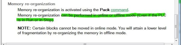

De acordo com o manual, não para a CPU (ver print).
Eu mesmo já fiz diversas vezes sem problemas. Mas sempre rezo antes????
Se for por exemplo uma CPU de um forno de cimenteira, eu prefiro deixar o MEM vermelhinho. Mesmo com a experiência passada de fazer e não parar e do próprio manual dizer que não para.

Então… a questão de não optar por fazer é por pura desconfiança minha. Porque pela informação do fabricante e pela minha experiência, não para a CPU nem causa efeito colateral.
