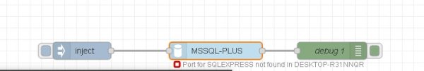

Estou precisando de uma ajuda com node-red. O firewall esta desabilitado, preciso fazer uma query simples “select * from”, o banco de dados sql esta no mesmo PC onde o node-red esta instalado
E estou tendo esse problema de port for sqlexpress not found (ver print)
alguma sugestão?

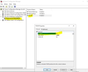

no SQL Management Studio tem que habilitar a comunicação por TCP/IP. Normalmente está desabilitado
https://help.dugeo.com/m/Insight/l/438913-troubleshooting-enabling-tcp-ip-in-the-sql-server

funcionou!
[Comentário postado no fórum iToT Hub – Hub Automação em nome de Artur]
0 Itotcoins
E aí era o TCP mesmo, ou tinha outra alguma coisa?
[Comentário postado no fórum iToT Hub – Hub Automação em nome de Rodrigo Vieira]
0 Itotcoins
No domain.
foi preciso habiltar o TCP/IP. Era o TCP e precisou apagar o domain tambem (ver prints)
