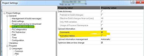

    Boa tarde Gilberto!
    Comentários em lógica e animation tables são exemplos de “coisas” que ocupam este tipo de memória.
    Se o espaço na memória da CPU é crítico, geralmente você desmarca as opções de “comments” e “Animation Tables” em No project Settings (Veja imagem).
    O problema é que desmarcando “comments”, ao fazer upload do projeto na CPU, as variáveis vem sem os comentários, já que vc os desabilitou.
    Outra observação importante: não desmarque o checkbox do “upload information”, pois isto lhe impedirá de fazer upload da aplicação da CPU

      Bacana. Obrigado.
