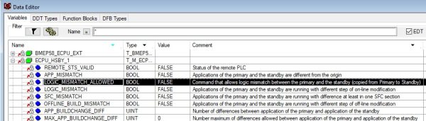

    Boa tarde a todos, estou em um cliente com um sistema de redundância entre duas CPUs M580 hotstandby em que a CPU B só fica em Wait. mesmo clicando em RUN ela fica em Wait.
    Observei no Control Expert que está em False o Link de redundância, mas por vídeo o link está ok entre as CPUs

    Outra possibilidade pode ser que a CPU em wait perdeu o link de comunicação entre as remotas X80 (M580).
    Nesta tela, o “Hotstandby System Valid” está em FALSE. Este status fica em falso quando há erro no link de redundância entre as CPUS ou quando a conexão entre a CPU e o remote IO não está operacional

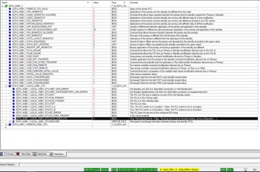

    Bom dia @Adailson , obrigado pela atenção. Eu tenho na mesma planta outro painel com redundância. Fiquei on line nos dois para comparação com as duas CPUs que estão stand-by. Unica diferença é que de fato o bit de falha de link de redundância está em 1 na que está em Wait (ver prints em anexo).
    Agora online na CPU em Wait, estamos com status ok com as Remotas. Logo não seria falha com a rede RIO. Mas olhando pelas fotos enviadas pelo cliente, o link de redundância está ok. Inclusive na DDT o bit está em 1 do link.
    Não sabemos ainda se é alguma falha na rede RIO ou mesmo com status de link na redundância entre as CPUs está com algum problema. vamos avançar hoje no diagnostico.
