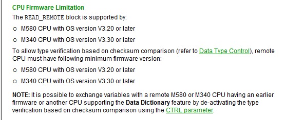

          Atenção à versão de firmware. Se não me engano, para o PLC M580, a versão mínima tem de ser 3.2.
