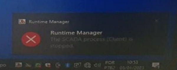

    Estou passando pelo mesmo problema

    @Adailson aparentemente o problema na app do @Patrick é aquela que conversamos ontem. O cliente não encontra a licença no server.
    @Adailson pode encaminhar aquela configuração do .INI?

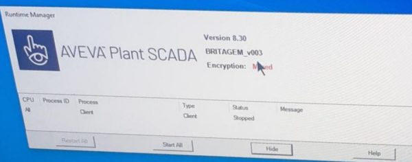

      Como faço para conseguir o kernel pelo Runtime? Quando clico com o botão direito sobre o cliente, ele não aparece a opção de Kernel, Mesmo que eu tenha habilitado no setup wizard.

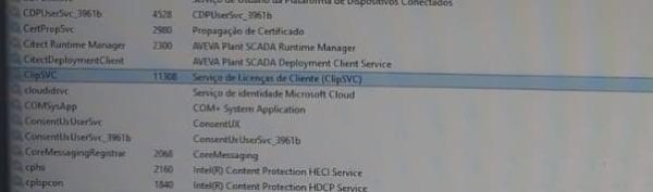

      @adailson , conseguimos rodar o cliente do Aveva Plant SCADA, porém executando um serviço que tinha parado. Executamos esse serviço (ver print) e funcionou normalmente.
      Mas estranho que precisamos executar ele toda vez que queremos rodar o cliente

        Meu medo é o SERVICE MODE parar. Aí perco as 3 estações de operação da planta. Sabem me dizer quais são as limitações do SERVICE MODE?
        [Comentário postado no fórum do iToT Hub: Hub Automação em nome de Bruno]
          • Daniel
            Member
            11/01/2023 at 11:27
            0 Itotcoins
            When operating in Service Mode, the Runtime Manager will demonstrate the following functionality changes:
            The display client process will not appear in the list of processes.
            You are unable to view the Kernel for a process, however you can still use the Dump Kernel feature.
            A process named “System Services” will appear in the list of processes. This process performs system functions for the service. If you stop the System Services process, it will cause the other Citect SCADA processes to close down as the system will no longer be able to detect a license.
